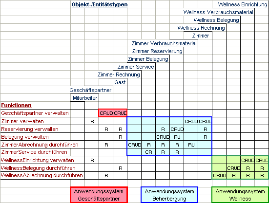

Bei dem heuristischen Vorgehen werden alle Entitätstypen in die Spalten und alle Funktionen in die Zeilen einer Matrix übertragen. In die Zellen wird die Nutzungsform von Objekt, Entität bzw. Relation durch die Funktion (Create, Read, Update, Delete/Destroy - daher auch CRUD-Matrix) eingetragen.
Über einen mehrstufigen Sortierprozess werden in der Affinitätsanalyse die Funktionen (Use Cases) und Entitätstypen (Domänenklassen) so gruppiert, dass sich in der CRUD-Matrix zusammenhängende Blöcke von Einträgen mit gleicher oder ähnlicher Art der Nutzung ergeben. Diese Gruppierungen in der CRUD-Matrix sind geeignete Vorschläge für die Abgrenzung von Teilsystemen einer stufenweisen Projektentwicklung.
Natürlich spielen bei der Definition der Teilsysteme zusätzlich weitere Aspekte wie Dringlichkeit der Prozesse und Abhängigkeiten hinsichtlich der Einführung in einer Organisation eine wichtige Rolle. Diese Abhängigkeiten lassen sich jedoch ebenfalls aus der CRUD-Matrix ablesen.
Das Ergebnis eines solchen mehrstufigen Prozesses der Affinitätsanalyse ist für einen Ausschnitt aus einer Hotel-Verwaltung ist in der nachfolgenden Darstellung als Beispiel veranschaulicht.
CRUD-Matrix in der Affinitätsanalyse
Beispiel Excel-Grafik: Darstellung einer sortierten CRUD-Matrix zu einem Hotel-Betrieb mit der Ausprägung von drei Anwendungssystemen Geschäftspartner, Beherbergung, Wellness) als Ergebnis.
Als Resultat der Affinitätsanalyse lassen sich Gruppen von Objektklassen / Entitätstypen ermitteln, die von Gruppen von Use Cases / Funktionen modifiziert werden. Die Zusammenfassung dieser Gruppen zu Teil-Anwendungen gemäß ihrer Affinität bringt Vorteile in der Realisierung, zum Beispiel durch eine frühzeitige Nutzung als Teil-Produkt.
