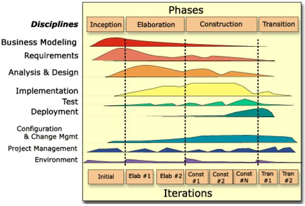

Das RUP-Modell teilt den Ablauf eines Projektes in vier zeitlich geordnete Phasen auf, die in mehreren Iterationen behandelt werden können (s.a. nachfolgendes Diagramm):
      1. Phase Inception = Initiierung eines Workflow,
        zum Beispiel Abgrenzung System (zum Beispiel über Kontextdiagramm), Analyse Prozesse, Analyse Anforderungen, Konzeption, Planung Vorgehen, Definition der Qualitätssicherung.
          1. Phase Elaboration = Entwicklung im Workflow,
            zum Beispiel Modellierung Prozesse, Spezifikation Anforderungen, Fachkonzept, Grobkonzept, Feinkonzept, Entwurf System-Architektur, Entwurf Test-Konzept, Qualitätssicherung.
              1. Phase Construction = Ausarbeitung im Workflow,
                zum Beispiel Ableitung Anforderungen, Entwurf Software-Architektur, Konstruktion, Realisierung, Implementierung, Test, Abnahme.
                  1. Phase Transition = Software-Paketierung, Software-Verteilung (rollout), Inbetriebnahme
Grafik Rational Unified Process: Darstellung der Phasen mit möglichen Iterationen und die Arbeitsprozesse des RUP mit der schematischen Verteilung des Aufwandes im Diagramm.
