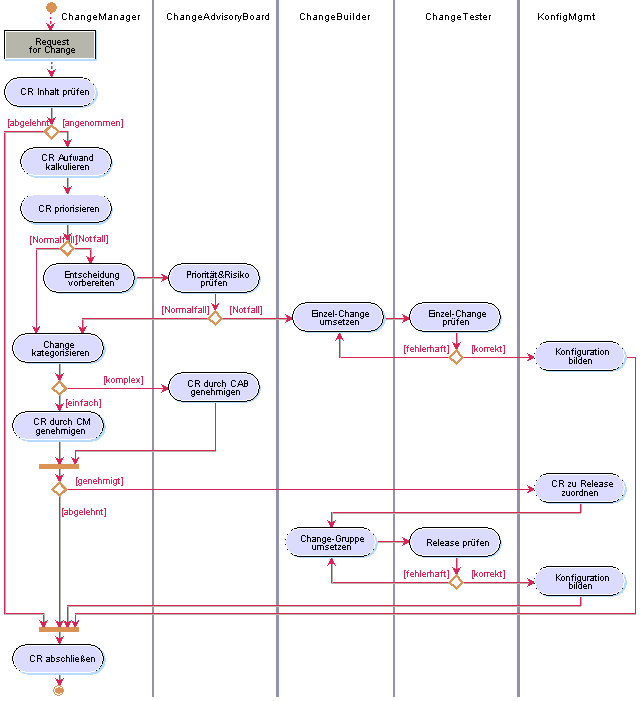

Der Änderungsprozess im Changemanagement kann zum Beispiel für einen Change-Request im folgenden Workflow ablaufen (aus Prozessmodellierung und Ablauforganisation Rating):
Beispiel-Prozess Change-Management
In der Benennung der Aktivitäten:
CR = Change Request, CAB = Change Advisory Board (auch CCB = Change Control Board, CM = Change Manager
Darstellung Aktivitätsdiagramm mit dem Software Engineering Tool objectiF, Swimlanes für Rollen im Prozess "Änderung Anforderungen".
